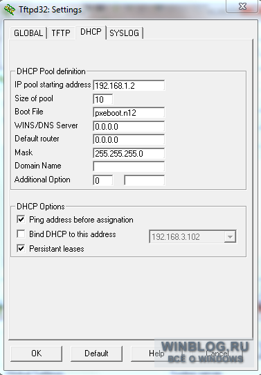

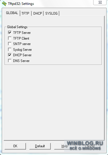

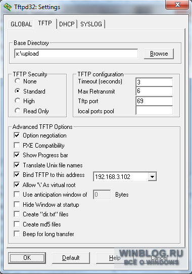

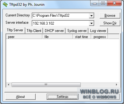

Шаг 12. Производим настройку утилиты tftpd32 в точности так, как показано на рисунках:
Установка Windows 7 по локальной сети в несколько шагов
Конфигурирование TFTP32
